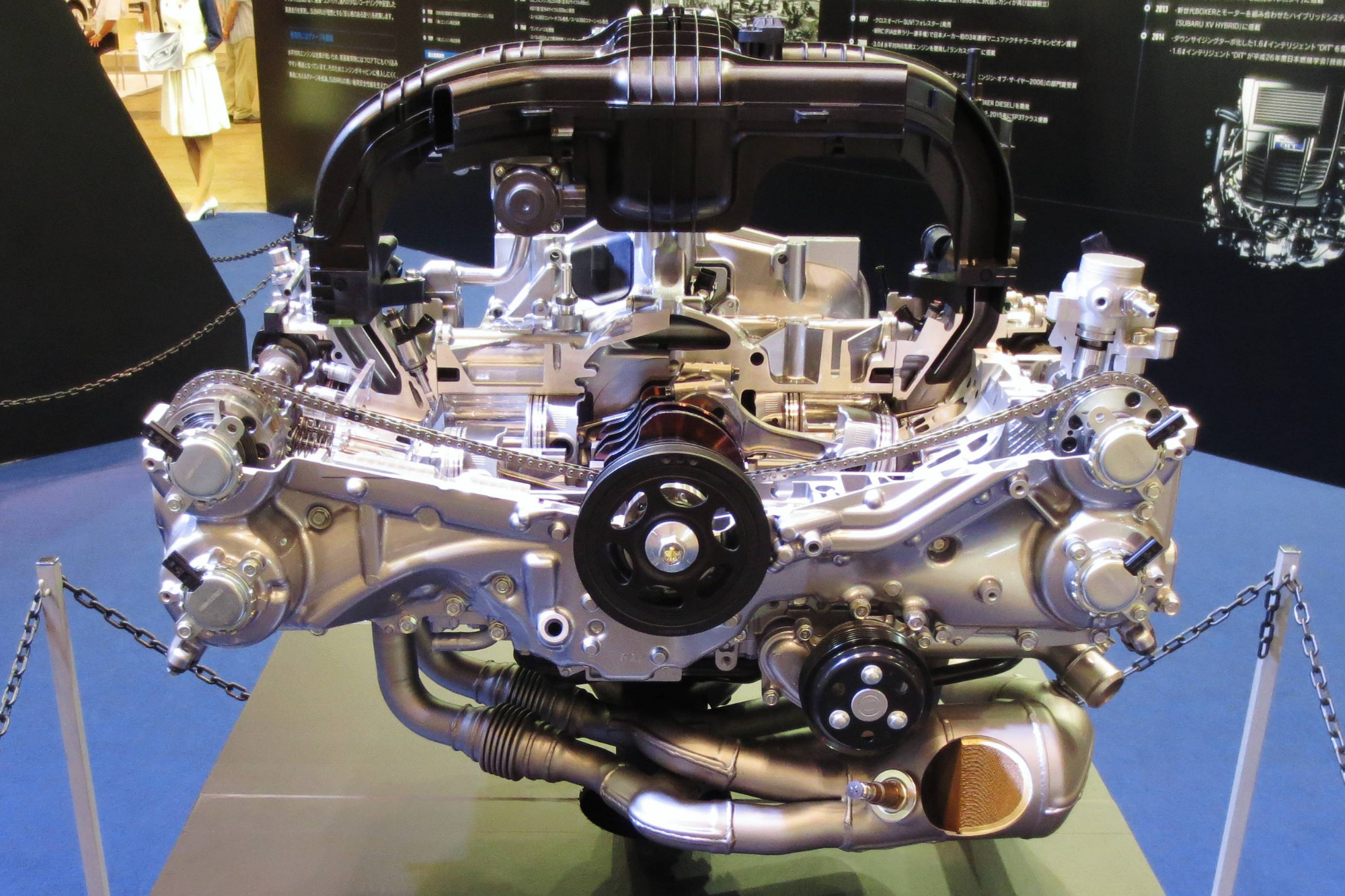

Encontré esto interesante
''Los posibles síntomas del exceso de acumulación de carbono en el motor FB25D incluyen:
  • Fallos de encendido del motor
  • Aceleración inestable / vacilante
  • Ralentí irregular
  • Pérdida de potencia / rendimiento
A medida que se forman los depósitos de carbono, comienzan a restringir el flujo de aire hacia los cilindros. Esto puede causar fallos de encendido del motor, lo que a menudo conduce a un ralentí inestable e irregular. Estos síntomas generalmente comienzan una vez que la acumulación de carbono se vuelve bastante severa en el motor FB25.
Uno de los síntomas y preocupaciones más importantes con los depósitos de carbono es la pérdida de potencia. Sin embargo, es un síntoma realmente difícil de notar. La acumulación de carbono se forma en el transcurso de decenas y decenas de miles de millas. Como tal, la pérdida de potencia es gradual en lugar de algo que notará de inmediato.''
Si bien ninguno de nosotros tiene el motor de inyección directa, creo que es seguro asumir que los vehículos de alto kilometraje que no han tenido ninguna limpieza de carbono probablemente tengan acumulación.
